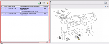

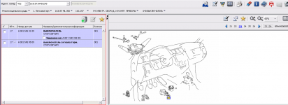

Ребята Ml 350 2003гв w163 Америкос не горит стоп сигнала. лягушки нету. даже проводки нету. что отвечает на стоп сигнала. на предохранителе нету плюса. подаю плюс на предик стоп горит. значит плюс идет от кнопки или что то вроде.. на вакуме есть 2 датчика может один из них отвечает на стоп сигнала?

Должна быть под педальная кнопка или 4х контактная или 6ти.
лучше скинь вин номер авто посмотрю есть или нет ее в комплектации.

под пидалю нету. там даже проводки нет. у меня ресталинг

Проблему решил не было релюшка на месте:32 (26):. датчик стопа не в салоне а под главным цилиндром.
