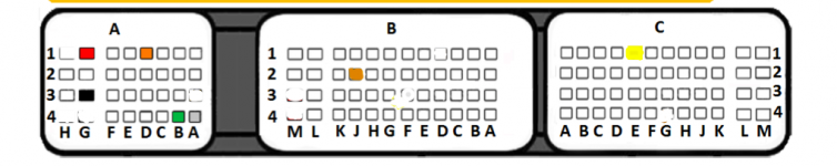

Пакет 77 - ME9/MED9/EDC16 Bootloader
Renault EDC16C36
A G1 +
A D1 +
A G3 -
A B4 K-LINE
B. J2 GPT1
C. E1 GPT2
